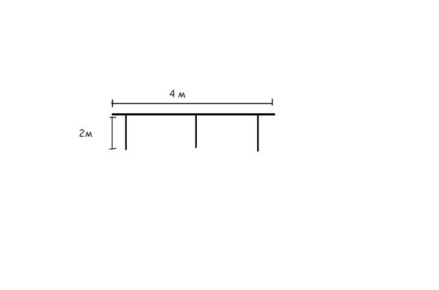

Сообщение RASH » Ср окт 18, 2006 9:16 pm
епрст... вот вы загнались.. :shock:
Делается всё гораздо проще. Берутсуя четыре трубы и свариваются.
Длина главной трубы 4 метра. Длина стоек 2 метра.
Диаметр верхней трубы желательно 50мм. Стоек не важно, главное чтоб не прогнулись. И все счастливы ))
(7.46 КБ) 165 скачиваний

хотя да... тока этот вариант полюбому придётся цементировать.

И сверху труба круглая ето беспонт! :shock:

Сообщение RASH » Чт окт 19, 2006 2:59 pm
Почему ? На ней наоборот трюкеи легче делать, канты цеплять не будут.
