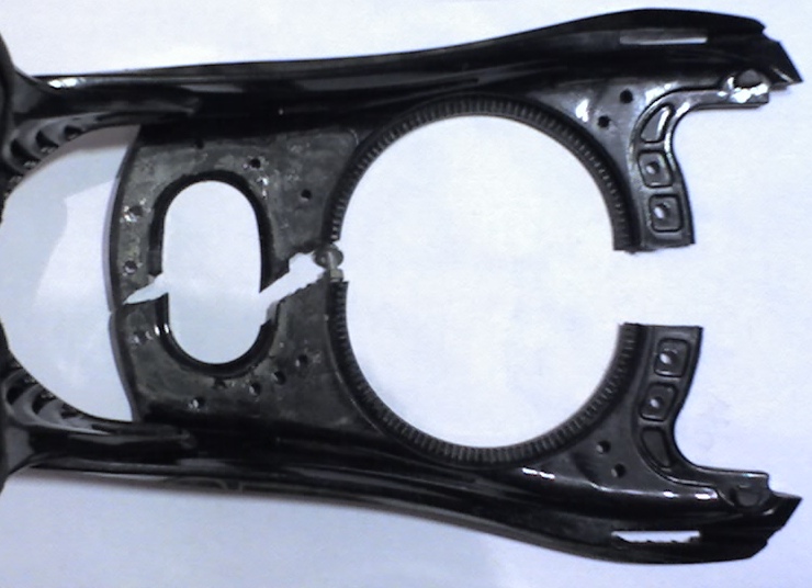

ПРиехали в "Волков", катались катались, и тут пришла идея хорошенько разогнаться и выпрыгнуть на одном из бугров...(странно...но было оч нехорошее предчувствие...)
И вот....начался задуманный спуск, разогнался конечно очень хорошо, выпрыгнул(просто так, ничего не стал там выкручивать), и как бы все шло хорошо...пока не приземлился)) приземляясь, неудачно цепанул кант, ну и как правило начал кувыркаться по склону, и в один из кувырков зарылся носом доски в сугроб, почувствовав при этом,что моя правая нога находиться не на доске..
Сначала подумал то, что тупо оторвал ремешки на крепах, но никак не ожидал увидеть того что, на две части сломал блин...при этом я думал что на этом моя проблема была исчерпана... Но нет!!! Сняв крепу с бот увидел такооооое О_о.......чего никогда не видел))
База почти развалилась на 2 части, держась только на одном заднике.. КОнечно был очень сильно расстроен такой неудачей)

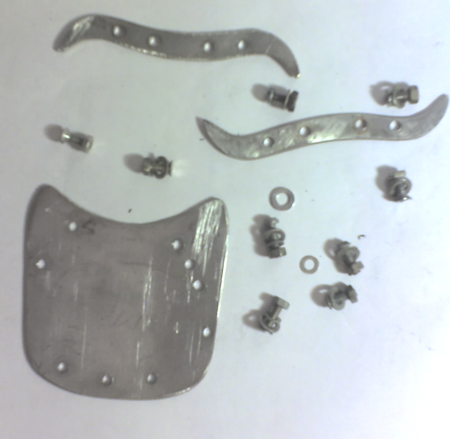

Осталась проблема..- нужно было додуматься жестко скрепить саму базу, ну и конечнно найти этот долбанный блин, который подошел бы под размер моих креп...(они, как я потом понял, бывают разных размеров)

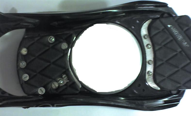

ПРоблема с крепежом самой базы исчезла очень быстро, зная, что батя у меня довольно таки непростые вещи может сделать на работе! ПОказал ему крепу...и он через 5 секунд дал мне заключение по тому, как это можно все сделать...На следующий день он принес несколько пластин, которые он сделал по размерам тех мест, где можно было скреплять базу... Немного потрудившись с дрелью, наметил места отверстий....
Получилось все вот так.. Далее с помощью винтов и гаек жестко свернул все это хозяйство... Осталась проблема с поиском блина...Поспрашивав у знакомых, которые катаются, нашел его...сначала подумал что он как раз должен подойти, ан нет....он оказался меньше буквально на 5 мм, и при этом очень плохо держал саму базу на доске...но какое то время я все равно погонял так, мучаясь после каждого 3 спуска с тем что нужно было постоянно подтягивать их...

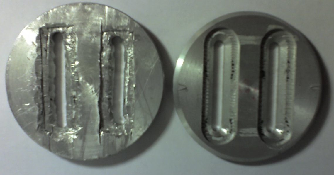

Опять же.....Зная что батя у меня довольно таки непростые вещи может сделать на работе, работает он токарем на заводе, попросил его попробовать сделать тот самый блин. Дал ему остатки от моего родного блина, и через некоторое время он принес мне заготовку, которая была оч похожа на "правду"...единственная проблема была в том что он не мог сделать мне на работе отверстия под винты, т.к. станок был занят другой, более тяжелой болванкой, которую им не оч хотелось снимать))
А кататься то хотелось)))
НУ опять же под руки попалась та же дрель, наметив места под винты, начал медленно , но верно их высверливать...канечно получалось все криво, но все же, как вариант проперло)) Через часа полтора, все закончил с этими отверстиями..настало время выбить канавки, где должны были распологаться шайбы.
Блииин...работа предстояла очень сложная, пыхтел над этим порядка 3 часов. В моих руках была только стамеска(которую также батя сделал на работе, из старого инструмента, прочность которого была гораздо больше чем прочность самого блина) и молоток...)))
Ну вот потрудившись, я радовался полученному результату, как ребенок, все подходило по размеру. Единственное что мне не понравилось, это товарный вид собственноручно изготовленного блина))
ОДнако, при не оч хорошем внешнем виде, держалось все очень даже хорошо, я даже забыл на время что когда то их подручивал)) В тоже время батя по возможности обещал мне сделать все как надо))
И как то раз, после очередной каталки, прихожу домой и вижу на своем столе БЛИН, в точности напоминавший мне родной...НО он был сделан тоже из дюралия и все отверстия на нем были обработаны на станке))
В принципе можете сами увидеть разницу... Наверное вас удивила их схожесть))))xD
Я конечно понимаю, что ручная работа очень ценится...но...не в этом случае))
Хотя мне было пофик как он выглядел, главное что держал очень хорошо, и вообще не приходилось подворачивать ничего))
